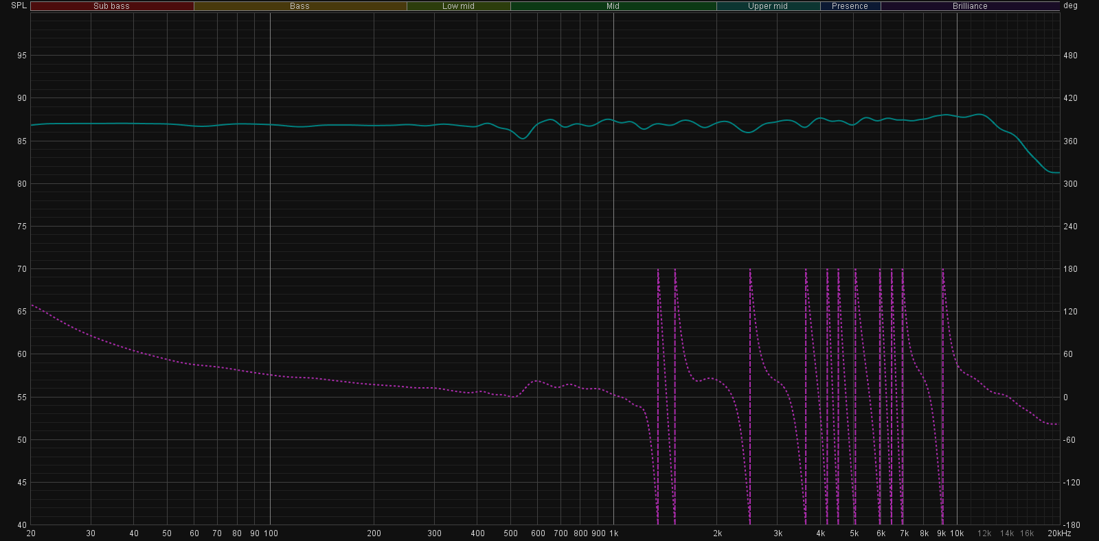

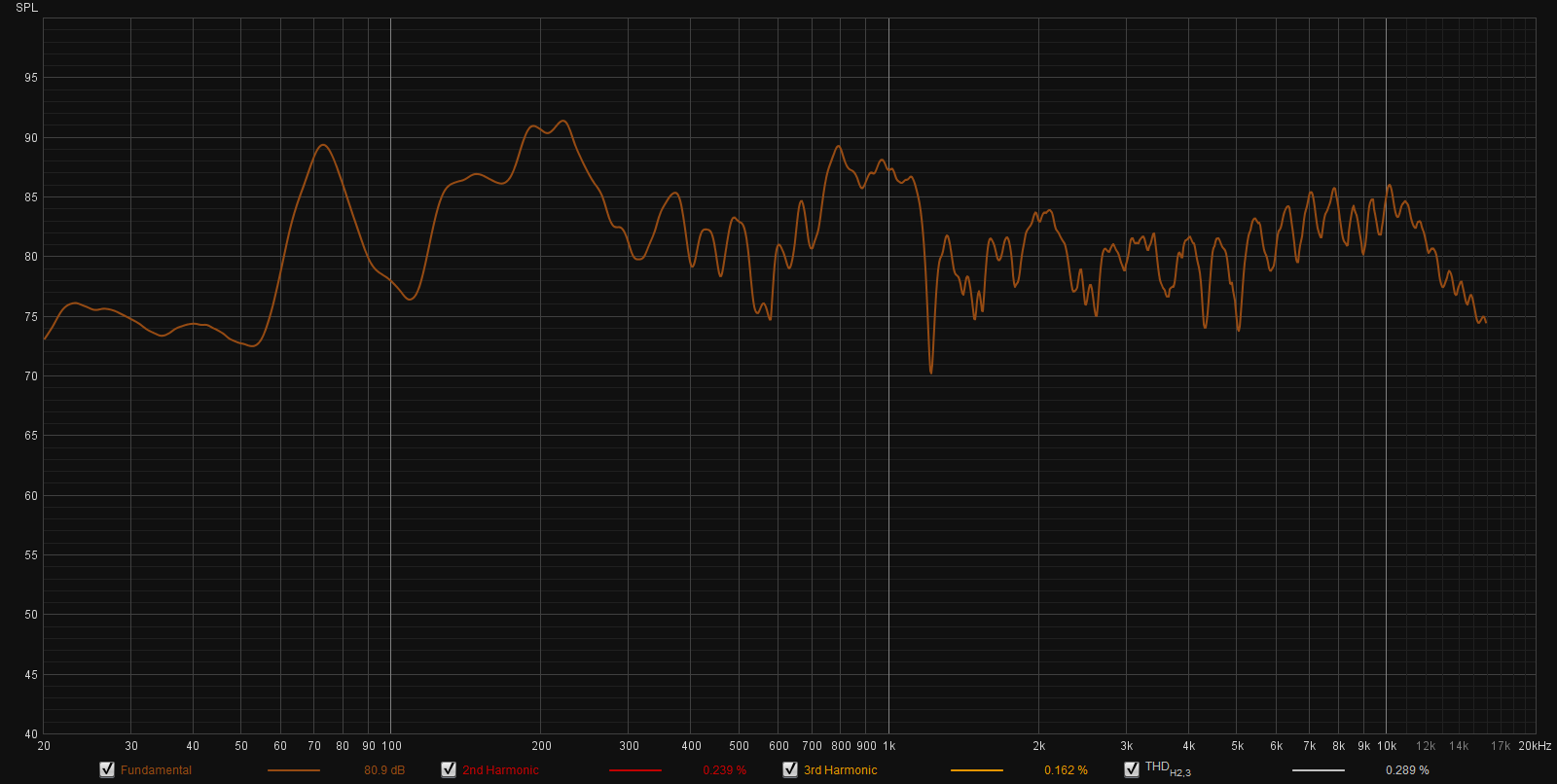

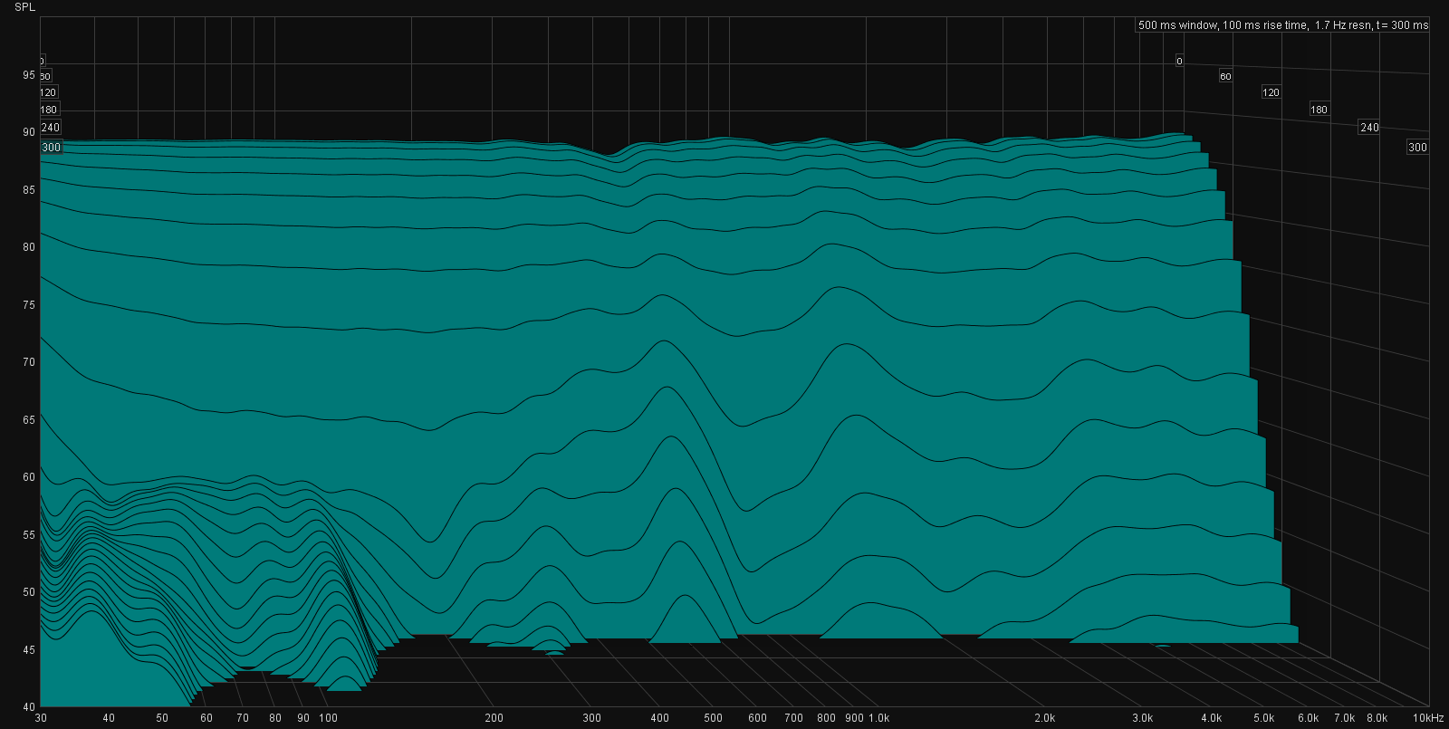

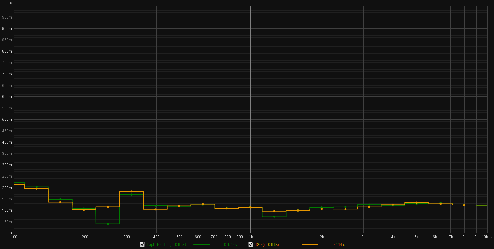

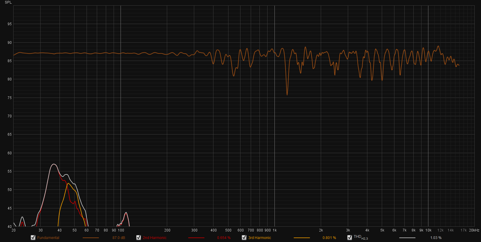

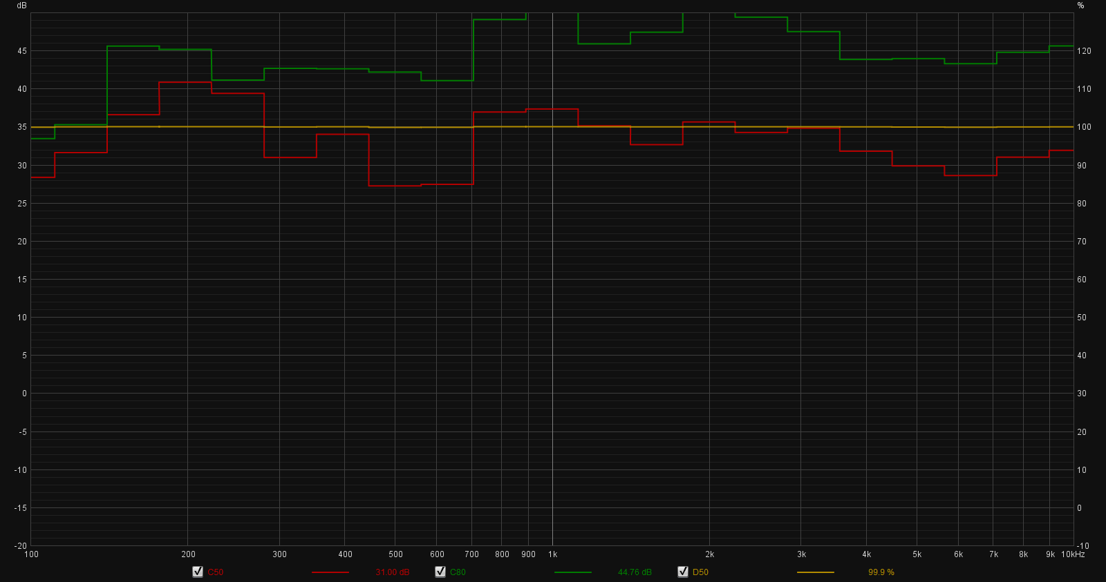

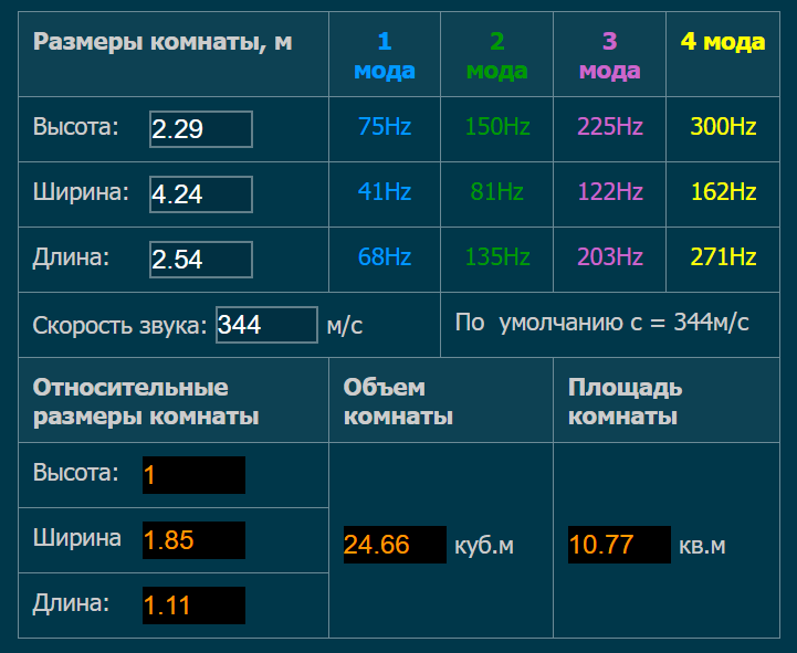

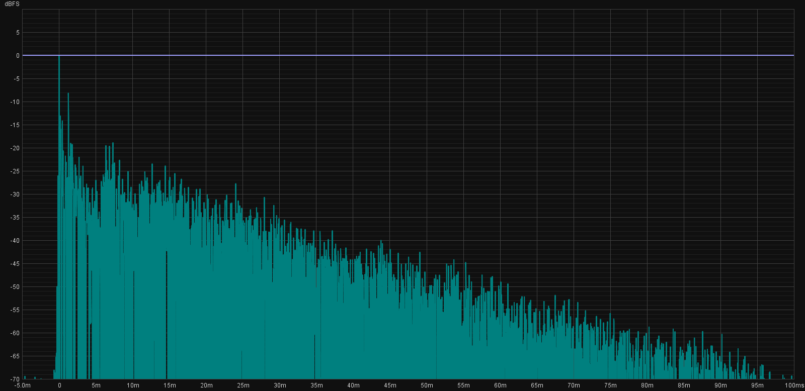

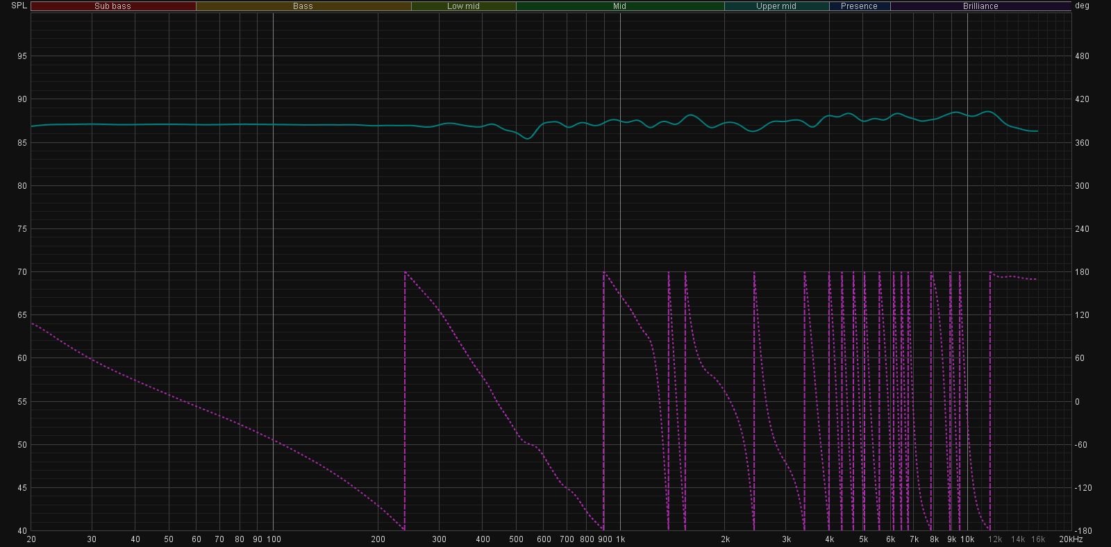

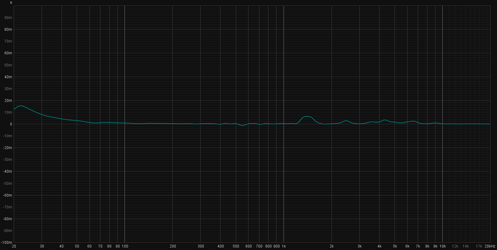

Имеется прямоугольная комната 4,25х2,54х2,29м. АС расположены вдоль широкой стены, прослушивание в ближнем поле. Полторы стены кирпичные, остальные гипсокартонные, пол и потолок такие же хилые. В комнате около шести квадратных метров минераловатных звукопоглотителей толщиной 0,12м, преимущественно в местах первых отражений. Фоновый уровень шума 36дБ, на музыкальном материале 90+/-3дБ, в басовой области 60дБ до 50Гц, 70дБ до 80Гц, дальше 90.
Привожу результаты измерений в REW: 1. АЧХ до эквализации Комнатные моды, эксплуатация фронтальной стены для предотвращения катастрофы в области 100Гц. 2. АЧХ после эквализации НЧ выборочно смещены на канал, удаленный от капитальной стены. Участок до 30Гц оставлен для минимизации задержки. 3. Водопад до фона с уровнем тестового сигнала 87дБ (НЧ эхо начинается с 54дБ) 4. Импульс Отражает слегка столешница, а дальше, предполагаю, потолок. 5. Фаза Нет претензий. 6. Групповая задержка (см. выше) 7. Четкость В основном тут виден эффект от ваты. 8. RT60 Равномерно и в пределах 120мс. 9. Фазовая коррекция (начальный вариант) Приведен в порядок НЧ-диапазон, но на СЧ-ВЧ картину портит столешница в области ранних отражений. Текущие результаты достигнуты "легко и дешево", и стоит вопрос об оправданности дальнейшей возни с комнатой, есть ли перспективы существенного улучшения воспроизведения НЧ и СЧ. К сожалению, в сети практически нет анализа сколько-нибудь завершенных комнат и хотелось бы услышать мнения текущей ситуации в данной КДП в плане домашнего некоммерческого прослушивания. Если что-то явно нуждается в доработке и реально любителю это сделать, прошу сообщить. Пока предполагаю, что оставшееся НЧ эхо едва ли можно услышать, но, возможно что-то упустил. Для удобства комнатные моды: |

Добавил еще несколько графиков.

Я никогда не работал с параметрическим эквалайзером и средствами электронной коррекции, поэтому могу только кое-что прокомментировать по предоставленной информации. Комната маленькая и полученная в таком помещении неравномерность АЧХ +/-5 дБ. является очень хорошим результатом. Комната явно сильно переглушена с акустической точки зрения. На первом Wfterfall (собственно, и на втором также) в ВЧ диапазоне выше 5 кГц. имеет место какая-то наводка - ВЧ фон постоянного характера и это 100% не акустическая проблема. На импульсе только самый первый пик более или менее заслуживает внимания, поскольку в КДП, в отличие от студийных помещений, первые отражения обычно ослабляют примерно на 10 дБ. +/-, относительно уровня прямого звука. Но измерения измерениями, а что, собственно, не устраивает в звучании? Если нет особых претензий, то и делать, в общем-то, с моей точки зрения, ничего не нужно. "Ребята, не бойтесь замахиваться на "БОЛЬШОЕ", но перед этим - не забывайте сходить "ПО МАЛЕНЬКОМУ"! (Rodney Dangerfield). |

Ваш подход понял, и при наличии возможности действовал бы в том же духе. Сначала подбор комнаты, затем ее акустическое оформление, расстановка , и уж потом окончательная настройка. Но реальность сегодняшнего дня такова, что у большинства есть лишь малая возможность выбора комнаты и почти никакой возможности ее обработать. Съемное жилье накладывает жесткие ограничения.
Но организовать прослушивание и выжать максимум из оборудования хочется, тут и приходит на помощь электронная коррекция. Она, по моему убеждению, доступна и работает хорошо. Все топовые сабвуферы и большинство топовых мониторов используют эту коррекцию, и даже в такой куцей форме от нее есть как минимум коммерческая польза. А на ПК да с хорошим ЦАПом и практическая тоже. Вот, в данном случае три комнатных моды в районе 74Гц. Это нереально терпеть без эквалайзера и, подозреваю, будет очень трудно и затратно побороть акустической обработкой. А тут - срезал амплитуду сигнала, и все ровно, без малейшего дефекта, образцовый участок. Ни гудения, ни задержки, ни горба, ни фазового рывка. Не сомневаюсь, что даже в полноценной КДП эквалайзер на НЧ будет весьма полезен, а в компромиссной комнате без него не обойтись вовсе при наличии тех самых НЧ. Иначе гудение испортит все. Тут, впрочем, спешу привести пример из этой же комнаты, когда я в порядке эксперимента поставил в верхний угол сабвуфер и выровнял его АЧХ эквалайзером. И что же? Не смог слушать из-за гудения. С ревербераторами сложнее, ибо их надо еще правильно настроить, а это задача нетривиальная... Жаль, что нельзя отследить результат их применения в REW. В общем, мне хотелось продемонстрировать своим примером, чего можно ожидать от коррекционного подхода и обсудить некоторые детали. Насчет времени реверберации. Почему-то всегда думал, что оно только на СЧ-ВЧ желательно в тех пределах, что вы указали выше. А вот в области НЧ чем короче, тем лучше. Это еще не учитывая характера музыки, ибо есть подозрение, что общепринятые данные устарели и относятся к голосу и струнным инструментам. С предметами интерьера не уверен, мелкая комната вроде не дает пространства для маневра. Или нет? Поясните, пожалуйста, чтоб бы вы предприняли в первую очередь. И еще, может, какой дополнительный график разместить? Чтобы вернуться в русло темы. А "мониторный звук", да я имел ввиду студию средних размеров, традиционно оформленную, слушал раньше, но теперь забыл. Хотя припоминаю, что звучание мне показалось очень похожим на мою (тогдашнюю) систему, несмотря на в разы большую комнату, заглушенную по НЧ, на большем расстоянии от АС чем у меня, и т.д. |

"Не сомневаюсь, что даже в полноценной КДП эквалайзер на НЧ будет весьма полезен" - абсолютно с Вами согласен. Во многих случаях так и поступают. "В общем, мне хотелось продемонстрировать своим примером, чего можно ожидать от коррекционного подхода" - думаю, это Вам удалось. "Насчет времени реверберации. Почему-то всегда думал, что оно только на СЧ-ВЧ желательно в тех пределах, что вы указали выше. А вот в области НЧ чем короче, тем лучше" - ну, "задушить НЧ моду" (сократить время распада до рекомендуемых значений) это задача куда более сложная, чем снизить время реверберации в более высоком частотном диапазоне. А это нормативы: Так, что общепринятые данные далеко не устарели и относятся ко всему частотному диапазону. "С предметами интерьера... чтоб бы вы предприняли в первую очередь?" - постараться максимально соблюсти акустическую симметрию в зоне АС, устранить "флаттер" в плоскости АС, использовать крупную мягкую мебель непосредственно у тыловой стены, использовать ковры и шторы для снижения времени реверберации на СЧ/ВЧ. Ну, и один из самых важных моментов - площадки первых отражений... "Ребята, не бойтесь замахиваться на "БОЛЬШОЕ", но перед этим - не забывайте сходить "ПО МАЛЕНЬКОМУ"! (Rodney Dangerfield). |

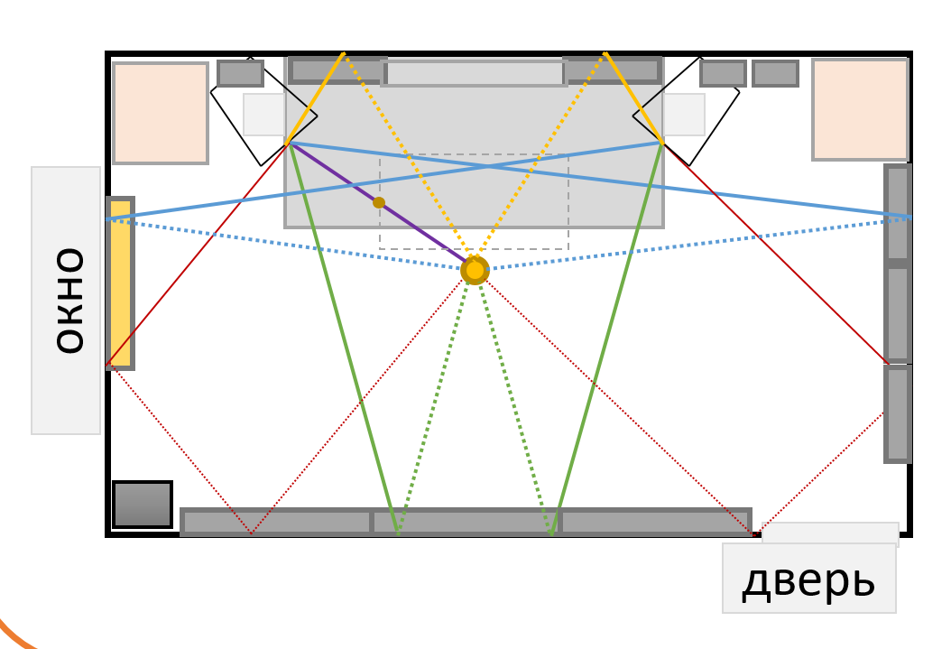

А на графиках разве указан минимум для времени на участке <200(100)Гц? Там нет толстой линии. С симметрией есть сложности, ибо слева окно, справа гипсокартонная стена. Окно я загородил импровизированным пористым абсорбером + штора, а стену закрыл волокнистыми панелями. Расстояние до стены слева и справа различается на полметра из соображений настройки НЧ (чтобы ямы на одном канале компенсировались холмами на другом). Мягкое кресло у тыловой стены есть, но не посредине. Дверь сзади у угла. Площадки первичных отражений закрыты так: Кресло у стены рядом с дверью, между АС стол, а на нем монитор. |

На графиках на участке <200(100)Гц. не указан минимум по времени распада по той простой причине, что даже высших нормированных значений на СЧ на НЧ достичь достаточно трудно, а порой и невозможно, в принципе. Именно поэтому на НЧ нормируется не нижняя (недосягаемая граница) времени распада, а верхняя, выше которой комната будет "гудеть". И именно поэтому там нет толстой линии
.С асимметрией сложности такого рода - оптимизируем бас - тут же перекашиваем сцену (разные временные задержки слева и справа в СЧ/ВЧ диапазоне). Такое решение, в принципе возможно, при наличии фальш-стен. Получается, относительно капитальных ограждений, симметрии нет (а она для НЧ и не столь важна), зато АС размещаются симметрично, относительно поверхностей, отражающих СЧ/ВЧ и акустическая симметрия для основного/критического диапазона соблюдается. Ну, или "глушить" первые отражения "насмерть" (гораздо ниже -20 дБ., относительно уровня прямого звука), но для этого нужны специфические/комбинированные поглотители с нижней границей не выше 200, а лучше 100 Гц. "Ребята, не бойтесь замахиваться на "БОЛЬШОЕ", но перед этим - не забывайте сходить "ПО МАЛЕНЬКОМУ"! (Rodney Dangerfield). |

Тогда остается вопрос, для какого это динамического диапазона временные пределы (и для какого уровня тестового сигнала, хотя он уже не сильно влияет на общее время). Если для 90дБ, то понятно, там что-нибудь да будет присутствовать в любом случае на НЧ. Но для домашней КДП, с диапазоном в 60дБ самое большее, а у меня так и вовсе 54дБ, и это вполне разумный предел, на котором максимальное время 0,3с уже сейчас. Если закрыть углы рулонами минваты, то предполагаю, можно получить и 0,2с с учетом пределов слуха. А если еще фальшстенами прикрыть несущие, то... Есть подозрение, что пессимистичные рекомендации происходят от печального опыта настройки плавающих камер.
