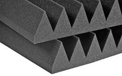

1. Специальные изделия из акустического поролона, как правило, с рельефной поверхностью в виде неглубокой волны или пирамид одинакового размера. Заметьте, рельефная поверхность не имеет никакого отношения к рассеиванию, просто данное решение позволяет увеличить площадь «рабочей» поверхности материала, контактирующей со звуковыми волнами.
Изделия обычно выпускаются в виде плит из вспененного полиуретана с открытой ячеистой структурой, как правило, оттенков серого цвета, размерами 1 х 1 м. или 1 х 2 м., плотностью около 30 кг./м.куб. и толщиной от 3 до 7 см. Средний коэффициент звукопоглощения этих девайсов составляет 0,5 – 0,6. Плиты легко монтируются на декоративно отделанные поверхности стен комнаты.
Также выпускаются более толстые угловые элементы из этого же материала для звукопоглощения в более низком частотном диапазоне.

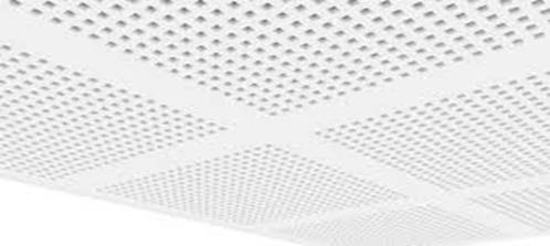

Для звукопоглощения в СЧ диапазоне широкое применение нашли акустические устройства, работающие по принципу резонатора Гельмгольца. Это перфорированные, как правило, гипсокартонные или МДФ панели, типа ППГЗ Knauf. Как уже говорилось ранее, данный вариант составного резонатора Гельмгольца эффективно поглощает СЧ, но при этом отражает ВЧ.
Перфорационные отверстия могут быть различной формы и размера. Наиболее часто используются плиты с площадью перфорации 8 – 12 %. Плиты могут выпускаться размерами 0,6 х 0,6 м. или 1,2 х 0,6 м. для монтажа модульного подвесного потолка, а также большого размера около 2,5 х 1 м.
В любом варианте, перфорированная панель является только частью звукопоглощающей конструкции, а именно, её фронтальной панелью. Чем больше её относ от отражающей поверхности, тем более низкие частоты поглощает устройство. Для расширения «рабочего» диапазона - во внутреннем пространстве девайса обязательно размещают минераловатные панели.

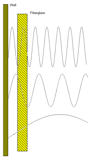

Из рисунка 1 видно, что скорость звуковой волны имеет максимальные значения в точках пересечения синусоиды с «нулевой» линией (значение звукового давления в данных точках, соответственно, минимально). В то же время, в верхней и нижней области цикла, скорость звуковой волны, наоборот, минимальна, а значение звукового давления - максимально. А поскольку скорость звуковой волны имеет максимальные значения в точках, соответствующих 1/4 длины волны, то, следовательно, в данных точках сосредоточено больше акустической энергии способной преодолеть сопротивление пористого материала, находящегося на пути звуковых волн.
Рисунок 1. Звуковая волна достигает максимальной скорости
в точке 1/4 длины волны от поверхности стены.
На половине длины волны скорость минимальна.
Затем она вновь повышается, достигая максимума в точке 3/4 длины волны.
Далее эта картина повторяется до бесконечности.
Именно поэтому эффективность НЧ поглощения определяется, главным образом, толщиной пористого поглотителя и его относом от жёсткой поверхности стены или потолка. Например, при использовании пористого абсорбера толщиной 10 см., частоты, 1/4 длины волн которых меньше 10 см., поглощаются массой материала независимо от расстояния до отражающей поверхности. А вот более низкие частоты, 1/4 длины волн которых составляет от 10 до 20 см., «телом» абсорбера поглощаются хуже, однако, это компенсируется величиной воздушного зазора. Смотри рисунок 2:

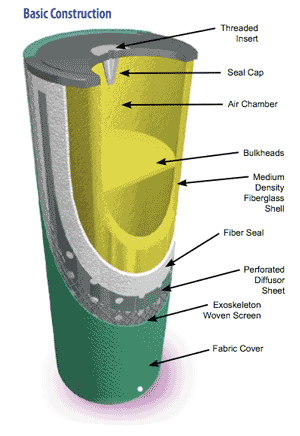

Ещё одной довольно популярной конструкцией НЧ резистивного поглотителя является цилиндрическая ловушка (Tube Trap) от Acoustic Sciences Corporation.
Конструкция цилиндрической ловушки представляет собой полый тонкостенный, покрытый акустической тканью, стекловолоконный цилиндр, герметично закрытый с торцов крышками.
По мнению некоторых специалистов-акустиков Tube Trap представляет собой разновидность пористого резистивного поглотителя, однако, инженеры компании Acoustic Sciences Corporation (ASC) утверждают, что разработанное, запатентованное и производимое компанией акустическое устройство является уникальным, поскольку, несмотря на то, что оно изготовлено из стекловолокна, по принципу действия оно является поглотителем давления звуковой волныи может устанавливаться в непосредственной близости от стен и углов помещения.
Согласно описанию производителя, принцип действия устройства основан на возникновении разницы в давлении снаружи и внутри устройства и состоит из двух этапов. Сперва, звуковая волна создаёт вокруг наружной поверхности устройства зону повышенного давления, в то время как давление внутри устройства остаётся более низким. Таким образом, возникает перепад между значениями звукового давления внутри и снаружи трубы, так называемый, градиент давления. Стремясь компенсировать этот перепад, звуковая волна пытается проникнуть во внутренний объём ловушки и выровнять значения давления. Однако, чтобы сделать это, звуковой волне прийдётся преодолеть сопротивление стекловолокна, через толщу которого ей нужно будет пройти. Далее, волоконная структура стекловолокна трансформирует акустическую энергию звуковой волны в тепло, как обычный резистивный поглотитель.
Помимо этого, специальное рефлексивное покрытие на части полукруглой поверхности устройства функционирует как звуковой ВЧ/СЧ рассеиватель, не снижая при этом эффективности девайса на НЧ.
Цилиндрические ловушки выпускаются в виде автономных секций длиной, как правило, 0,9 м., различных диаметров от 11,5 до 50 см. и различного сечения – круглое, полукруглое, четверть окружности. Устанавливаются друг на друга в виде башен, высотой от пола до потолка, в углах помещения и вдоль его стен. Возможен горизонтальный вариант размещения Tube Trap.

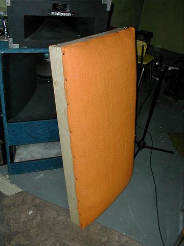

Конструкция представляет собой деревянную раму глубиной около 10 - 12 см. Весь внутренний объём девайса заполняется минеральной ватой плотностью 50 - 80 кг./м.куб. и толщиной, как правило, не менее 10 см. С внешней стороны рама герметично закрывается PVC мембраной плотностью 250 – 400 г./м.кв. со стабильными характеристиками натяжения (не зависящими от влажности). Конструкция обладает собственной резонансной частотой, значение которой, как правило, находится в пределах 28 – 42 Гц. с низкодобротной характеристикой звукопоглощения.
Декоративное покрытие поверх мембраны может варьироваться, как по качеству (замша, матовые, глянцевые), так и по цветовой гамме.
Готовое устройство монтируется непосредственно на поверхности стены или устанавливается около неё в определённом месте, например, в местах формирования SBIR-эффекта – позади и у ближайшей боковой стены от каждой АС. Также данные устройства корректируют время реверберации на низких частотах. Эффективность данного девайса в плане осуществления модального контроля менее значительна.
Положительные стороны - хорошая эффективность даже на басовых частотах и относительно широкий рабочий диапазон. Недостатки - большие габаритные размеры, непрезентабельный внешний вид и невозможность точной настройки из-за отсутствия объективного контроля степени натяжения мембраны.
