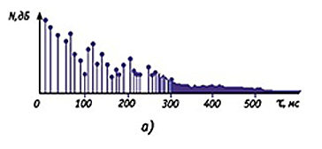

Несмотря на разнообразие форм, размеров и акустического оформления студий, концертных залов, музыкальных и жилых комнат, временная структура реверберационного процесса во всех помещениях имеет общие особенности.
Типичную картину реверберационного процесса в помещении иллюстрирует рисунок «а». По вертикальной оси отложены уровни сигналов прямого звука и отзвуков N в дБ., а по горизонтальной оси - время их поступления в точку приёма звука τ в миллисекундах. Самый первый и самый высокоамплитудный сигнал соответствует прямому звуку, а все последующие - отражениям.
 импульса
Как видно из графика, в начальной стадии временная структура реверберационного процесса дискретна, то есть, каждое отдельное отражение обособлено и легко различимо. Однако, по мере увеличения времени запаздывания (временной задержки) отраженных сигналов «слева направо» их количество возрастает, а временные интервалы между ними сокращаются. Амплитуда отзвуков постепенно уменьшается, однако данный процесс носит флуктуационный характер.
Начальный (дискретный) участок реверберационного процесса информирует систему «уши/мозг» о геометрических размерах помещения, расстоянии до ограждающих конструкций, его объёме, а также доносит до неё свойственную помещению специфическую тональную окраску звучания. Помимо этого, более поздние отражения дискретного участка реверберационного процесса участвуют в формировании пространственности звучания.
Завершающий участок реверберационного процесса характеризуется поступлением в единицу времени достаточно большого количества отражений, поэтому дифференцировать отдельные сигналы из общей массы уже не представляется возможным и доминирующее значение приобретает суммарное сложение акустической энергии всех отзвуков. В аспекте субъективного звуковосприятия на этом этапе формируется свойственный данному помещению характер гулкости звучания. Это, собственно, и есть «реверберационный хвост».
На приведённом графике между первым сигналом, соответствующим прямому звуку и завершающим участком реверберационного процесса располагаются ранние отражения. Субъективно, от их интенсивности, направления прибытия к ушам слушателя, времени запаздывания по отношению к моменту восприятия сигнала прямого звука, зависит насколько удачно в акустическом плане конкретное место в концертном зале или музыкальной комнате. Это связано с тем, что картина ранних отражений уникальна для каждой конкретной точки пространства помещения. Следовательно, различными будут и ощущения, возникающие при прослушивании одной и той же музыкальной программы в разных точках прослушивания.

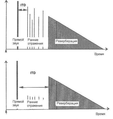

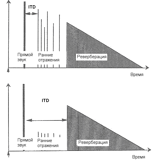

В одной из своих статей Андрей Смирнов публиковал следующую информацию по этому вопросу. Подходы к акустической обработке помещений различного объёма существенно отличаются. В помещениях небольшого объема (менее 100 куб.м.) законы статистической теории акустики не работают, поэтому для того, чтобы увеличить «виртуальный объём» жилой комнаты, необходимо управлять не временем реверберации в ней, а структурой ранних отражений.
Пространственное восприятие звуковой сцены связано с временной задержкой между моментом прибытия к ушам слушателя прямого звука непосредственно от АС и первых интенсивных отражений. Этот временной интервал называется Initial Time Delay (ITD). В акустически «хорошей» комнате его продолжительность должна составлять не менее 8 - 20 миллисекунд. Чем меньше значение ITD, тем сильнее субъективно ощущается небольшой объём помещения и наоборот.
 itd
Но каким образом можно увеличить ITD в маленькой комнате? Конечно же, мы не можем «раздвинуть стены», но зато мы можем сделать две вещи: управлять структурой ранних отражений, ослабляя их интенсивность до определённого уровня в указанном временном интервале, а также увеличить диффузность звукового поля, насколько это возможно в обычных жилых помещениях.
Таким образом, для достижения оптимального акустического эффекта при прослушивании музыки в небольших музыкальных комнатах, необходимо, чтобы  во временном интервале до 15 – 20 мс. после пика прямого звука не было интенсивных отражений, а значение времени реверберации составляло бы 0,45 +/- 0,15 сек.
