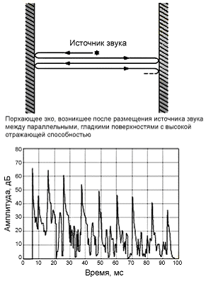

2. «ПОРХАЮЩЕЕ ЭХО»
Следующей очень распространённой акустической проблемой, типичной для многих музыкальных комнат является, так называемое, «ПОРХАЮЩЕЕ ЭХО» или «ФЛАТТЕР».
Несомненно, каждый из Вас, находясь в пустых комнатах с «голыми» стенами, обращал внимание на неприятный «звенящий тон» или «металлический» призвук, продолжающийся ещё некоторое время после хлопка в ладоши и иногда сопровождающийся дрожащим или вибрирующим «хвостом», напоминающим порхание крыльев птицы. Отсюда, собственно, и название «порхающее эхо». Некоторые сравнивают этот акустический эффект с шумом медленно вращающихся лопастей пропеллера самолёта, очевидно, поэтому существует и другое название – «флаттер». Для справки: термин «флаттер» в авиации означает вибрацию, дрожание несущих плоскостей - явление, грозящее самолету разрушением.
Так что же такое «флаттер» с физической точки зрения. Очень упрощённо, «порхающее эхо» напоминает отражение от двух, расположенных друг напротив друга зеркал, которое поочерёдно «мечется» туда-сюда. То есть, для возникновения этой акустической аномалии необходимы две параллельные отражающие поверхности, например, две противоположные стены или пол и потолок.
С другой стороны, «флаттер» напоминает быстроповторяющееся эхо, возникающее на частотах, длины волн которых кратны расстоянию между параллельными отражающими поверхностями и, естественно, вызывает тембральное окрашивание звучания за счёт акцентирования этой определённой частоты по отношению к уровню остальных частот. Понятно, что в просторных комнатах этот эффект будет иметь место на более низких частотах и субъективно будет восприниматься, как быстрое эхо, типа «а-тат-тат», в то время, как в небольших комнатах этот эффект будет происходить на более высоких частотах, поэтому, с большей вероятностью, Вы услышите просто «металлический призвук». Из изложенного выше становится понятным, что «флаттер» не возникает в очень тесных помещениях, ему нужен простор.
Таким образом, под «порхающим эхо» или «флаттером» в акустике понимают процесс многократного циклического отражения звука между двумя параллельными поверхностями с высокой отражающей способностью.
Следует уточнить, что с точки зрения звуковоспроизведения, нас интересует не присутствие «флаттера» в помещении вообще, а только его наличие в плоскости акустических систем. Определить это можно также с помощью простого теста. Находясь вблизи одной из АС, хлопните в ладоши и слушайте...
Наличие «флаттера» в плоскости АС отрицательно сказывается на качестве звуковоспроизведения, поскольку это ухудшает разборчивость речи, «смазывает» звучание музыкальных программ и придаёт ему резкий неприятный «визгливый» окрас.
